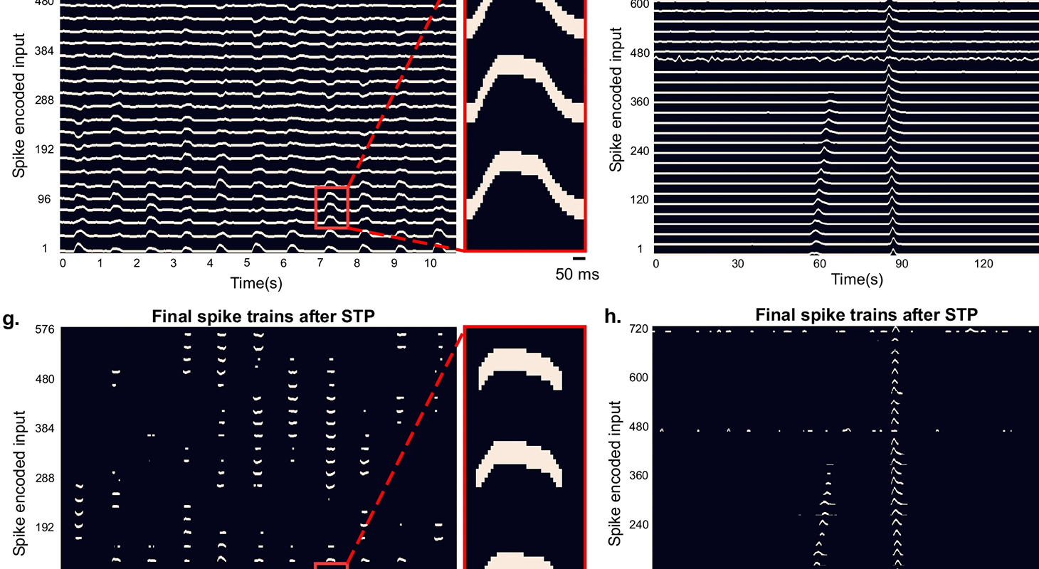

Dans un article publié dans Nature Communications, Blaise Yvert et son équipe « Neurotechnologies et Dynamiques des Réseaux » proposent une architecture de réseau de neurones à impulsions (Spiking Neural Network, SNN) volontairement minimaliste.
Les SNNs, réseaux artificiels de 3e génération, se distinguent des réseaux de neurones profonds classiques de 2e génération par le fait qu’ils intègrent une dynamique temporelle mimant celle des neurones réels. Alors qu’une architecture précédemment développée par l’équipe permettait de traiter le signal d’une seule électrode avec un réseau attentionnel multicouche, ce nouveau SNN ne comporte qu’une seule couche et seulement quelques neurones artificiels, pour traiter plusieurs signaux simultanément tout en étant capable d’apprendre de manière autonome.
Le principe repose sur des neurones dits Low-Threshold Spiking (LTS), dont la dynamique particulière leur permet d’« attendre » la fin d’un motif temporel avant de produire une impulsion. Chaque neurone du réseau apprend ainsi à reconnaître un motif spécifique dans un flux de données multivoies, sans connaissance préalable ni phase d’apprentissage supervisé.
L’apprentissage s’effectue à l’aide de règles locales inspirées de la plasticité synaptique biologique, ce qui limite drastiquement les besoins en mémoire, en calcul, et en nombre de données nécessaires à l’apprentissage.

L’algorithme a été testé sur différents types de données : signaux simulés, sons de la parole, activités neuronales multicanaux, ainsi que des jeux de données de spike sorting simulés et réels.
Dans ce dernier cas, le réseau parvient à identifier et classer automatiquement les potentiels d’action de neurones distincts, avec des performances comparables à certaines méthodes de référence, tout en utilisant une architecture compatible avec un calcul frugal.
